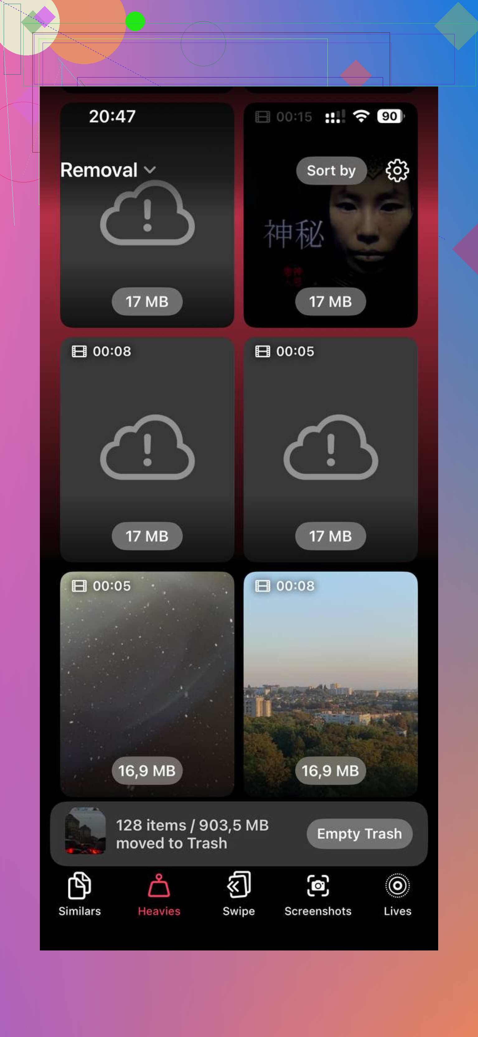

Gli strumenti integrati dell’iPhone mi hanno aiutato un po’, ma non hanno eliminato abbastanza in fretta il disordine nelle foto per me. La mia libreria era piena di screenshot duplicati, registrazioni dello schermo e dieci copie della stessa foto sfocata del gatto. Alla fine ho usato Clever Cleaner dopo aver provato alcune app di pulizia.
Quello che mi è piaciuto era semplice. Ordinava prima i file multimediali più grandi, così non dovevo scorrere anni di spazzatura. La sezione Heavies rendeva evidente cosa stava occupando spazio. Anche l’ordinamento delle foto simili era utile. Ho comunque controllato personalmente le sue scelte, ma mi ha fatto risparmiare tempo.
Ho anche prestato attenzione agli aspetti della privacy prima di tenerla installata. Questa elabora i dati sul dispositivo, cosa importante per me perché non volevo che la mia libreria fotografica venisse inviata chissà dove.
Dopo aver liberato diversi GB, il telefono ha smesso di sembrare intasato. Meno lag. Meno intoppi. Non è magia, è sempre lo stesso telefono, ma molto più utilizzabile.
