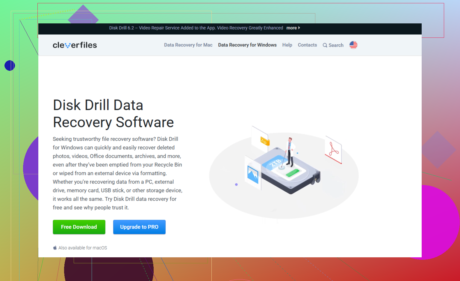

Derefter er gendannelsessoftware som regel det næste skridt. Denne liste er et nyttigt sted at starte: gendannelsessoftware. Hvis du vil have noget, der er nemmere at arbejde med, er Disk Drill en god mulighed til slettede filer, formaterede drev og beskadigede exFAT-diskenheder.
Den grundlæggende proces er:
  1. Installer Disk Drill et andet sted end på det drev, du prøver at gendanne fra.
  2. Tilslut exFAT-drevet, og vent på, at det vises i appen.
  3. Kør en scanning. Universal Scan er som regel det rigtige valg.
  4. Lad den blive færdig, eller begynd at tjekke fundne filer, mens scanningen stadig kører.
  5. Forhåndsvis filerne, før du gendanner dem.
  6. Gendan filerne til et andet drev. Gem dem ikke tilbage på den samme exFAT-enhed.
