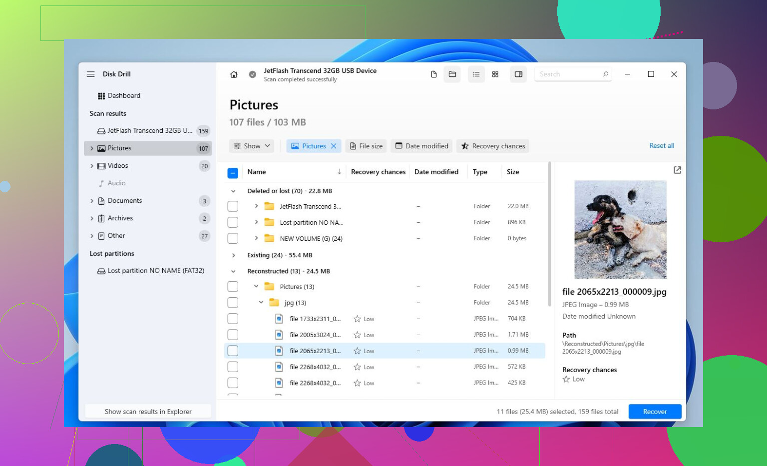

接下来,通常就该使用恢复软件了。这个列表是一个很实用的起点:数据恢复软件。如果你想要更容易上手的工具,Disk Drill 是恢复已删除文件、已格式化驱动器和受损 exFAT 卷的可靠选择。
基本流程如下:
  1. 将 Disk Drill 安装到你要恢复数据的驱动器之外的其他位置。
  2. 连接 exFAT 驱动器,并等待它在应用中显示出来。
  3. 运行扫描。通常选择通用扫描即可。
  4. 等待扫描完成,或者在扫描仍在进行时开始查看已找到的文件。
  5. 恢复之前先预览文件。
  6. 将文件恢复到另一块驱动器。不要把它们保存回同一个 exFAT 设备。

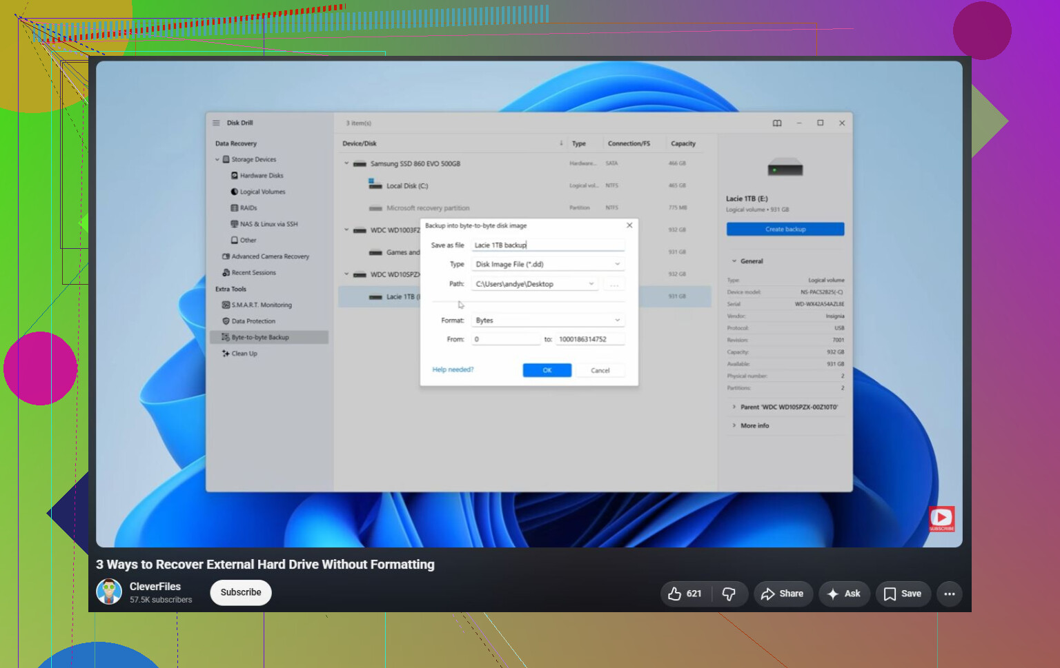

如果出现异常声音或持续掉线,请不要反复扫描故障硬盘。在使用 Disk Drill 或类似工具之前,我会先将该硬盘逐扇区制作镜像到另一块磁盘上,然后针对镜像进行恢复,因为每次扫描都可能让有问题的外置硬盘承受更大压力。
如果扫描只找到带有通用名称的“RAW”文件,并不表示它失败了,这可能意味着 exFAT 目录信息已损坏,只能恢复文件内容。让人烦恼且并非所有人都会预料到的一点是:照片和视频可能预览正常,但文件夹、文件名和日期可能会一团糟。如果数据很重要,我同意先给硬盘做镜像,然后用你选择的任何工具扫描该镜像。Disk Drill 很适合进行更直观的一轮扫描,主要因为在恢复前预览能节省时间,但不要仅凭旧的文件夹树是否完全按原样出现来判断是否成功。而且在你把可恢复的文件复制到别的地方之前,绝对不要让 Windows 或 macOS 去“修复”这块磁盘。
