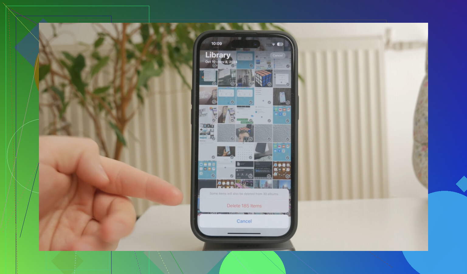

La solución alternativa integrada más segura es ocultar primero los favoritos. Abre el álbum Favoritos, toca Seleccionar y luego Seleccionar todo. Usa el menú de tres puntos o el menú de compartir, según tu versión de iOS, y elige Ocultar. Eso mueve esas fotos al álbum Oculto por el momento, para que no estén en la vista principal de la fototeca mientras limpias.
Después de eso, vuelve a Todas las fotos o Recientes, selecciona lo que queda y elimínalo. Luego abre Oculto, selecciona de nuevo tus fotos guardadas y muéstralas otra vez. Es torpe, pero funciona sin necesidad de un ordenador, y es menos arriesgado que intentar esquivar manualmente tus favoritos mientras eliminas miles de elementos.
