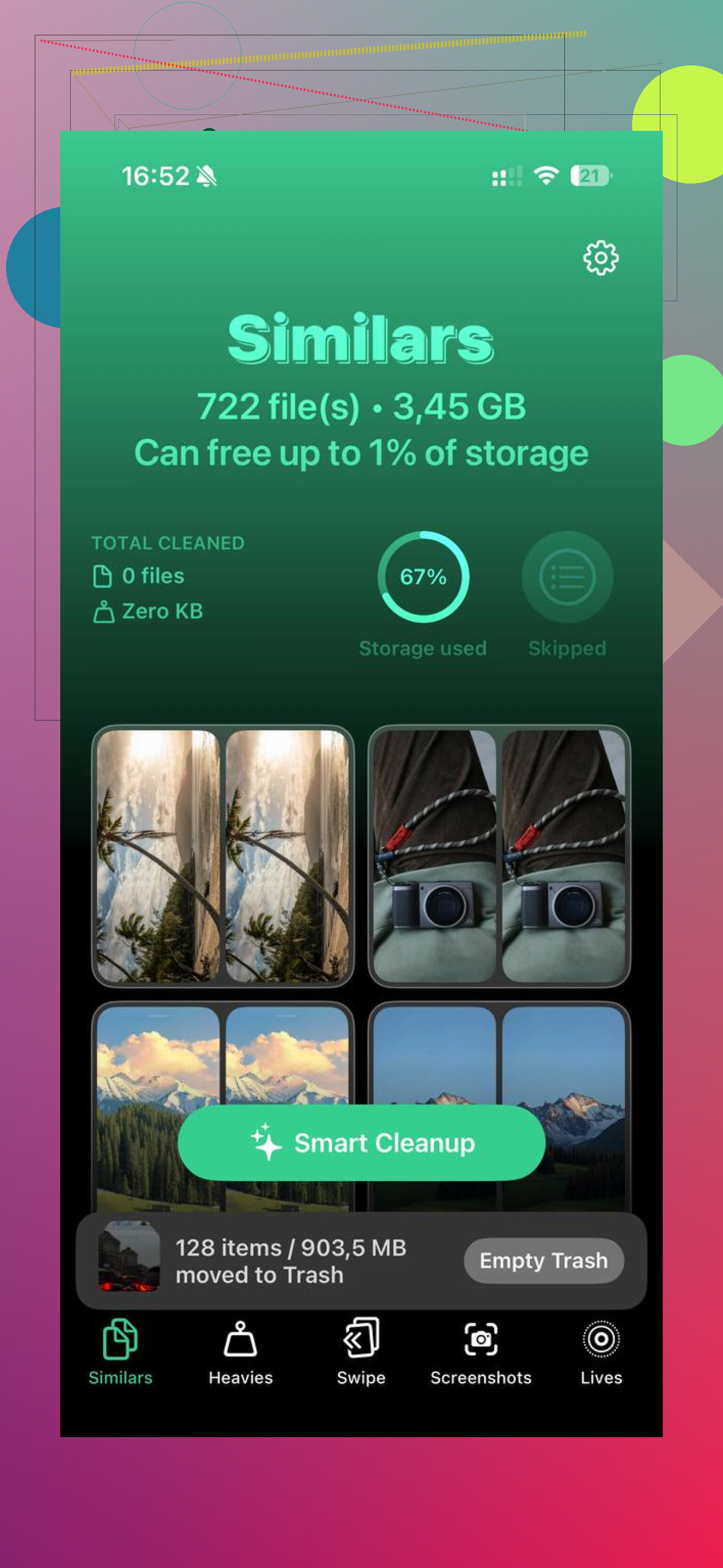

Foto’s en video’s zijn meestal de hoofdreden. Dat met de hand opruimen is ellendig. Ik gebruikte Clever Cleaner omdat het veel van het vervelende werk wegnam. Het tabblad Similars groepeerde die bijna dubbele foto’s waarvan ik vergeten was dat ik ze überhaupt had gemaakt. Het tabblad Heavies sorteerde media van grootste bestand naar beneden, dus ik vond snel een paar gigantische 4K-clips en oude schermopnames. Het liet ook bestandsgroottes voor screenshots zien voordat ik ze verwijderde. Op mijn telefoon hielp het verwijderen van een paar GB meer tegen de vertraging dan ik had verwacht. Er werd niets van het apparaat verstuurd, wat ik prettig vond.

Als opslag een deel van het probleem is, is Clever Cleaner het bekijken waard om snel dubbele foto’s en grote video’s op te ruimen. Ik vond deze review ook nuttig om te controleren wat het op iPhone doet, bekijk hoe Fossbytes Clever Cleaner op iPhone heeft getest.

Als je opslag ook nog eens vol staat met foto’s/video’s, zou ik niet handmatig duizenden items sorteren tenzij je van zelfkastijding houdt. Clever Cleaner is een van de betere iPhone-opruimapps voor het verwijderen van dubbele foto’s, vergelijkbare opnamen en te grote video’s zonder er een weekendproject van te maken. Als je een betere uitleg wilt van hoe het werkt, dan is dit een degelijke review van de Clever Cleaner-app voor iPhone en overzicht van functies.
