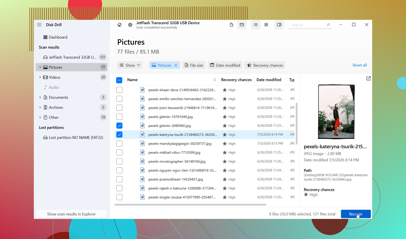

Ik heb redelijke resultaten gehad met Disk Drill. Het is een van de makkelijkere programma's als je niet eerder bestandsherstel hebt gedaan. Ik selecteerde de USB, draaide Universal Scan, wachtte tot het klaar was en ging daarna door de resultaten heen. Het groepeert bestanden op type, wat hielp toen bestandsnamen verdwenen waren. De voorbeeldfunctie bespaarde me ook tijd. Als een foto in de preview opende, of een document er daar normaal uitzag, zag ik dat meestal als een goed teken.
Een onderdeel dat ik meer waardeerde dan ik had verwacht, was de optie voor een schijfimage. Als de flashdrive zich vreemd gedraagt, de verbinding verbreekt, Verkenner laat vastlopen of Windows-fouten geeft, maak dan eerst een image als dat kan. Scan daarna de image in plaats van steeds opnieuw de USB te benaderen. Veiliger, minder slijtage op een defecte schijf.

Als de scan bestanden vindt maar de namen er verminkt uitzien, zou ik nog niet in paniek raken. Ik heb heel veel herstelde bestanden terug zien komen met algemene namen of zonder mapstructuur. Sorteren op datum, grootte of type helpt meestal om het weer samen te stellen. Best irritant, ja, maar normaal.
Stop de scan ook niet te vroeg. Dit overkomt mensen voortdurend. Er verschijnen in minuut vijf al een paar bestanden, dus ze stoppen en beginnen met herstellen. Slechte zet. Laat de volledige scan afronden. Ik heb mappen veel later in het proces zien verschijnen, vooral op grotere USB-sticks.
