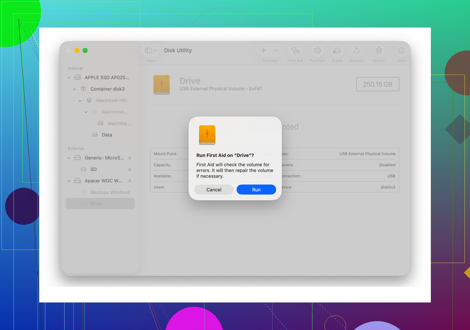

2. Voer EHBO uit op de juiste onderdelen, in de juiste volgorde
Veel mensen voeren EHBO alleen uit op de volumenaam. Dat deed ik eerst ook. Daardoor werd niet alles gevonden.
Klik in Schijfhulpprogramma op Weergave en vervolgens op Toon alle apparaten. Je wilt de volledige structuur zien, niet de vereenvoudigde weergave. Voer daarna EHBO in deze volgorde uit:
Fysieke schijf
Container, als die bestaat
Volume
Ik had een geval waarbij de eerste poging mislukte, de tweede poging minder klachten gaf en de derde poging het aankoppelingsprobleem uiteindelijk oploste. Voelt stom, maar ik zag hoe het na meerdere keren uitvoeren header- en boomstructuurfouten herstelde.
