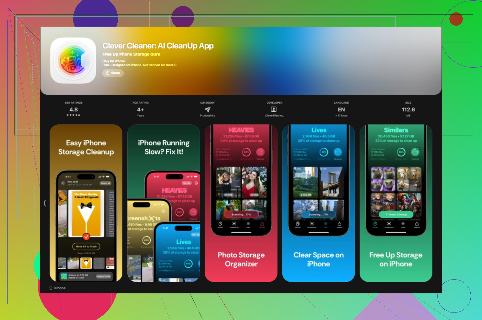

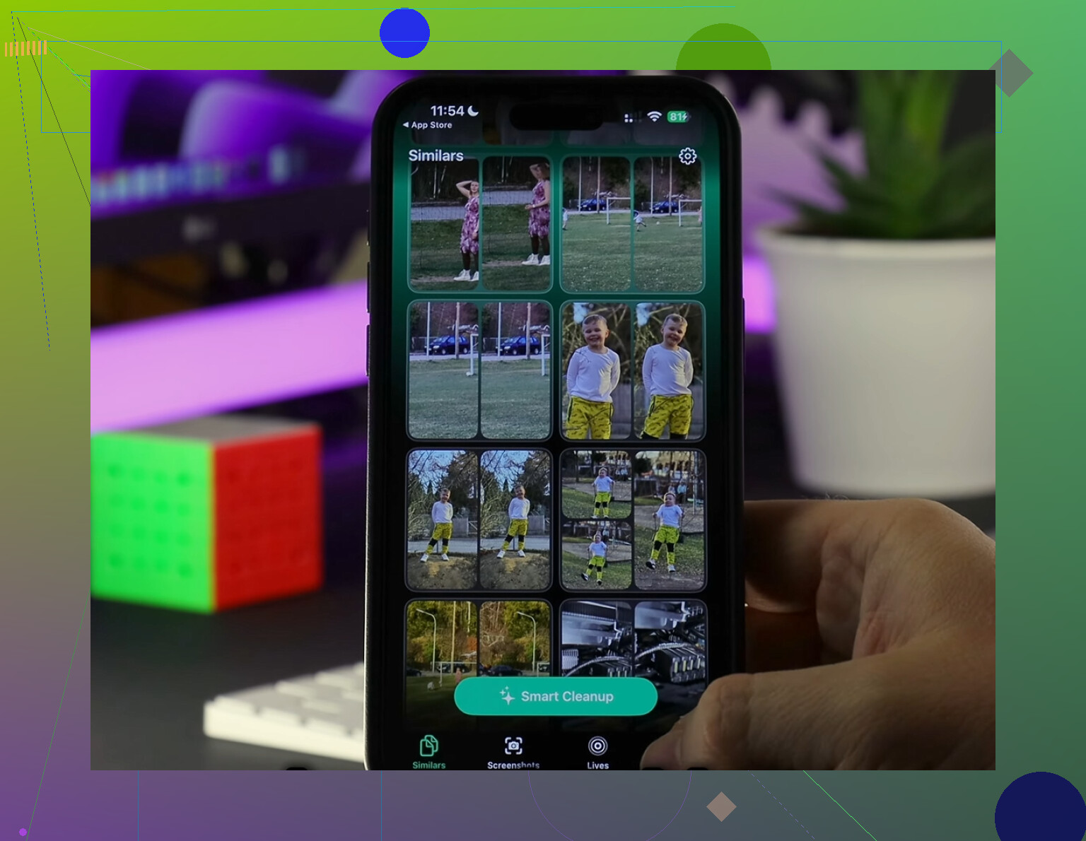

Clever Cleaner ha colmato questa lacuna meglio di quanto mi aspettassi. È gratuito, senza pubblicità, senza abbonamenti bloccanti. Ho usato prima la sezione Heavies, e ha mostrato subito in alto i file multimediali più grandi, per lo più clip in 4K e registrazioni dello schermo di cui avevo dimenticato l'esistenza. La sezione Similars raggruppava insieme le foto quasi uguali e ne segnava una come scelta migliore, così potevo eliminare gli scatti ripetuti in blocco invece di aprirli uno per uno. Mostra anche le dimensioni dei file prima dell'eliminazione, cosa che ho apprezzato. Nulla di ciò che ho visto faceva pensare a caricamenti su qualche server. La pulizia è rimasta sul dispositivo.
Dopo aver liberato circa 12GB lì, e poi aver svuotato Eliminati di recente, l'avviso ha smesso di tornare. Anche il telefono sembrava meno lento.
