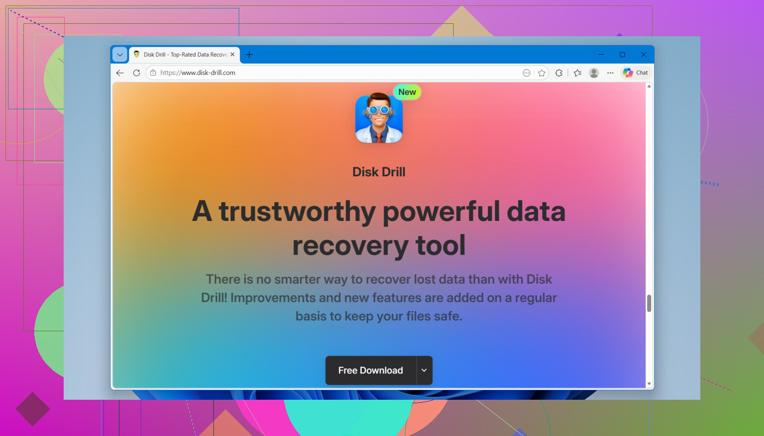

Tra gli strumenti che ho testato, Disk Drill mi ha dato il risultato più pulito sulle schede Canon. Rileva abbastanza bene file CR2, CR3, JPEG e video, e la fase di anteprima conta più di quanto si pensi. Ti permette di vedere se le immagini sono integre prima di salvarle. Su Windows c’è anche una piccola quota gratuita di recupero, utile se vuoi provare prima con qualche file invece di andare a tentativi.

Se la scheda è stabile, Disk Drill è una scelta valida per il recupero delle foto Canon. Tende a trovare bene CR2, CR3, JPG e MP4, e l anteprima aiuta a scartare i file danneggiati. Se Disk Drill mostra firme di file ma nessuna anteprima, probabilmente le tue foto sono state sovrascritte o frammentate. Questo conta.

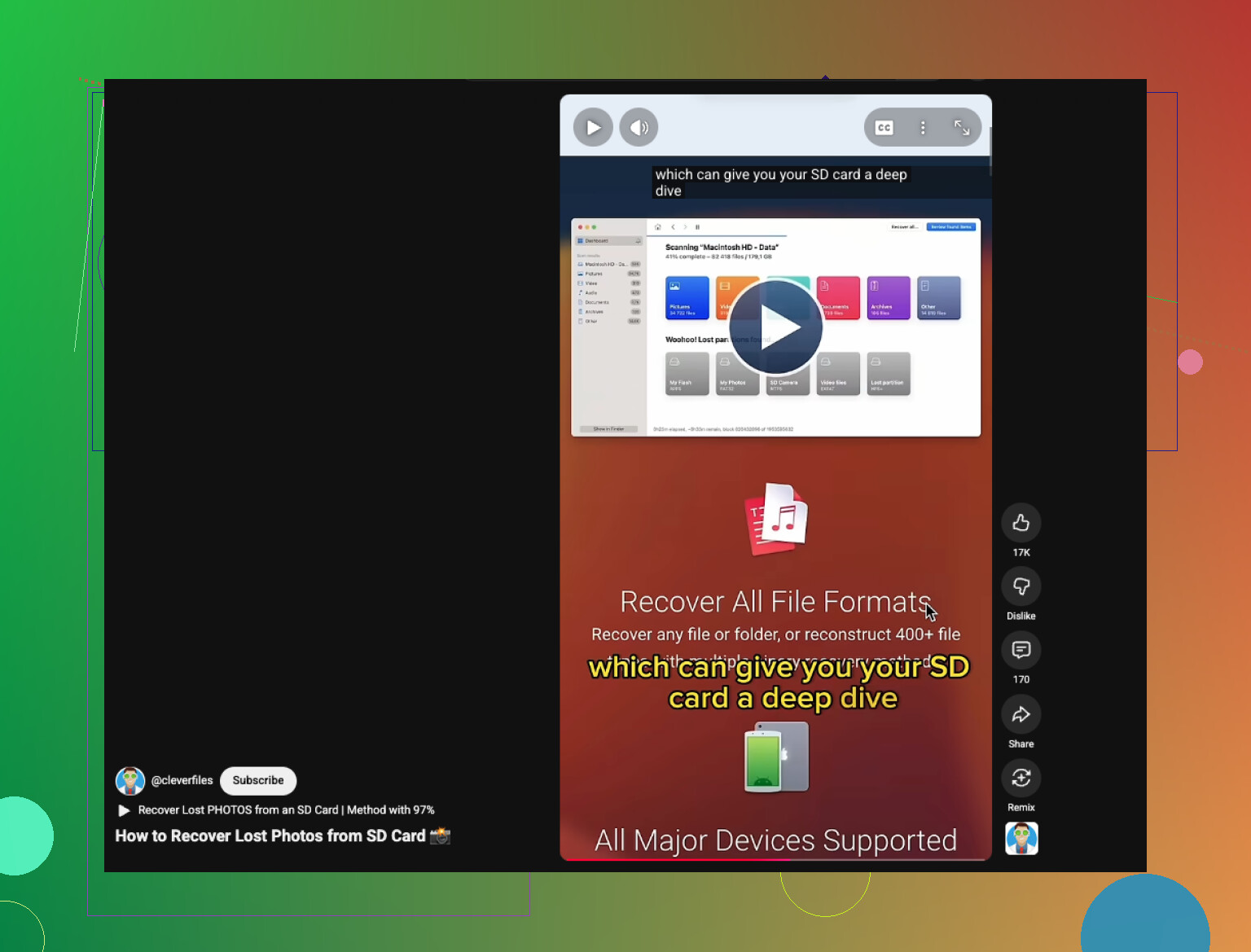

Per chi vuole una rapida guida visiva, questo è un buon video:
come recuperare le foto eliminate da una scheda SD

Se vuoi il percorso meno fastidioso, Disk Drill è una delle scelte migliori per il recupero delle foto Canon da scheda SD perché gestisce abbastanza bene CR2, CR3, JPEG e video e ti consente di visualizzare un’anteprima prima del salvataggio. Questa anteprima conta più di quanto la gente pensi. Se un file si visualizza correttamente in anteprima, probabilmente hai qualcosa di utilizzabile.
