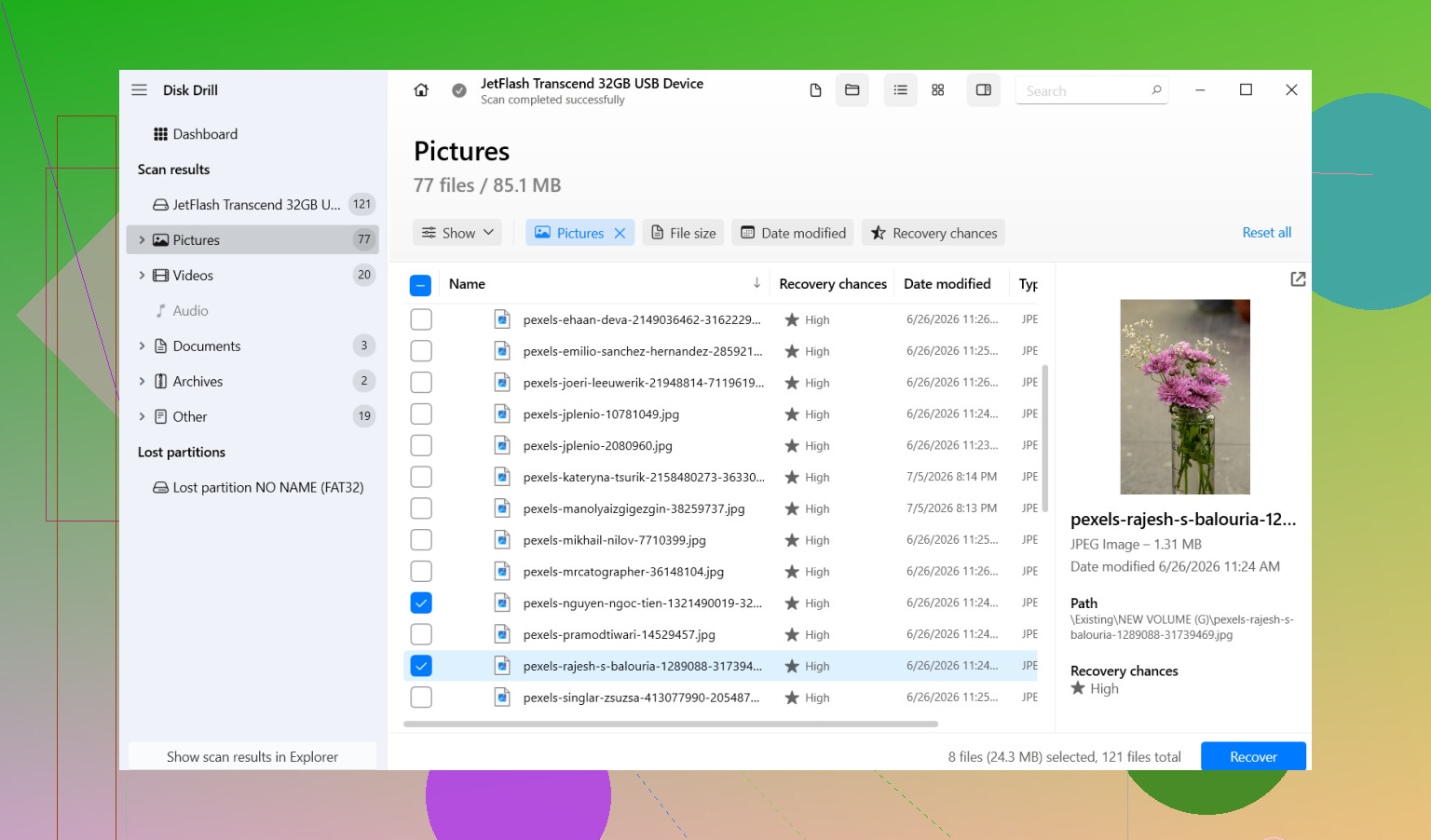

Wat voor mij werkte, was Disk Drill. Ik heb het een keer gebruikt toen een externe schijf er ineens bijna leeg uitzag, maar de gebruikte ruimte nog steeds in de honderden GB zat. Het haalde de ontbrekende mappen zonder veel gedoe terug.
Zo zou ik het aanpakken:
  1. Installeer Disk Drill op je interne schijf, of op een andere gezonde schijf. Installeer het niet op de problematische externe schijf.
  2. Sluit de externe schijf aan en open Disk Drill.
  3. Kies de getroffen schijf en klik op Zoeken naar verloren gegevens.
  4. Laat de scan volledig afronden. Breek hem niet voortijdig af tenzij je daar een reden voor hebt.
  5. Bekijk de resultaten. Gebruik filters als je alleen om foto’s, video, documenten of iets anders geeft.
  6. Bekijk eerst een paar bestanden. Ik doe dit altijd om te zien of de bestanden correct openen.
  7. Selecteer wat je wilt en klik op Herstellen.
  8. Sla de herstelde bestanden op een andere schijf op. Nooit terug op dezelfde externe schijf.

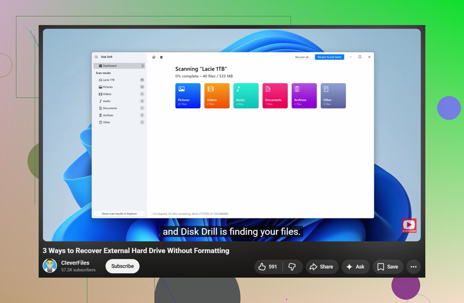

Als je een visuele uitleg wilt, behandelt deze videogids voor gegevensherstel van externe harde schijven het proces behoorlijk goed.
