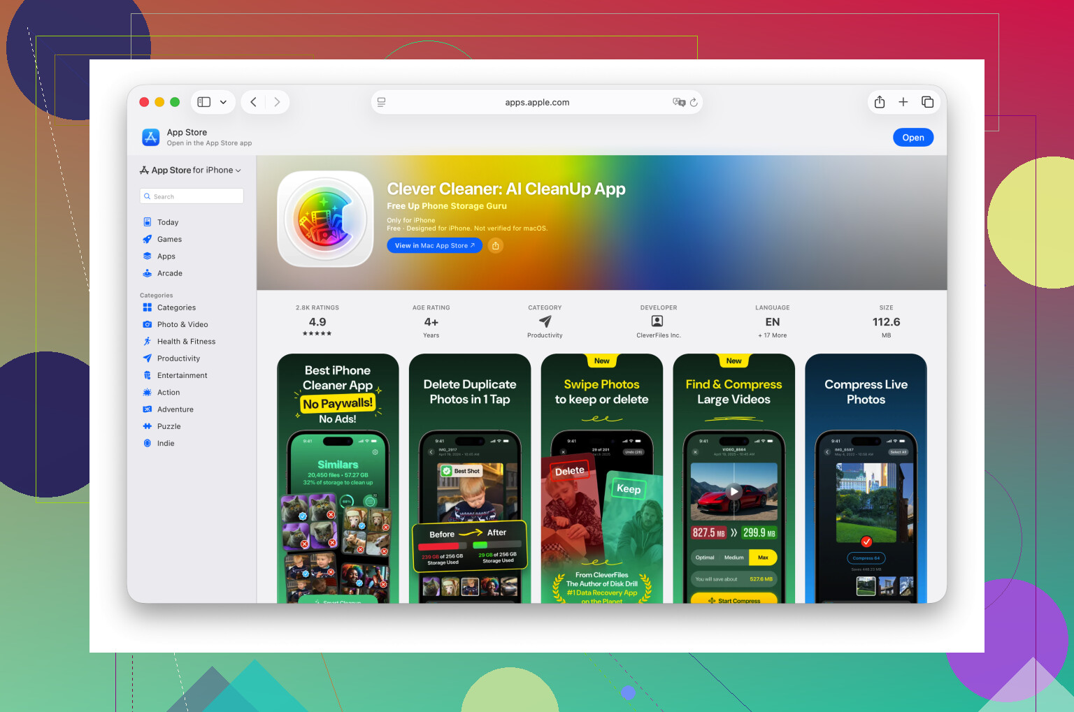

Früher habe ich Fotos von Hand durchgesehen, und das hat schnell eine Stunde verschlungen. Wenn deine Fotomediathek das Problem ist, spart eine Cleaner-App Zeit. Eine Option, die ich genutzt habe, ist Clever Cleaner. Sie ist einfach, und sie hat die großen Dateien schneller gefunden, als ich es konnte.
Am besten fand ich den Bereich für große Videos. Lange 4K-Clips fressen Speicherplatz. Ich habe zwei alte Konzertvideos und eine Bildschirmaufnahme gefunden, sie gelöscht und in ein paar Minuten mehrere GB zurückbekommen. Es gibt auch ein Tool für doppelte und ähnliche Fotos, das mir geholfen hat, diese 8-Foto-Serien auszudünnen, bei denen ich nur eines gebraucht habe.

Wenn Fotos das Hauptproblem sind, ist Clever Cleaner einen Blick wert, um große Videos und doppelte Aufnahmen schneller zu finden. Dieses Video gibt einen soliden Überblick über die Funktionen und Bereinigungstools von Clever Cleaner, sieh dir an, wie Clever Cleaner versteckte Speicherfresser auf dem iPhone findet.

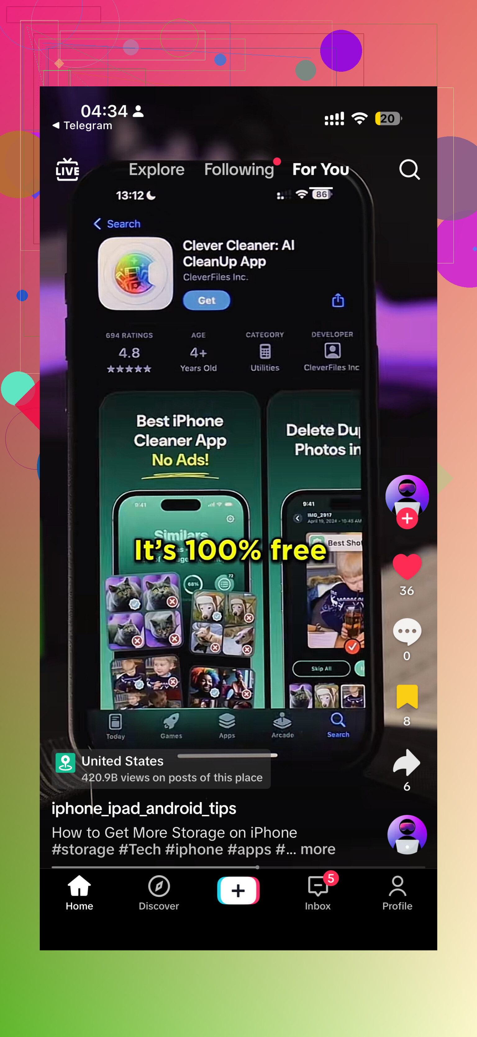

Wenn Fotos immer noch der größte Speicherfresser sind, ist Clever Cleaner tatsächlich nützlich, um doppelte Bilder, ähnliche Aufnahmen und riesige Videos viel schneller zu finden, als es manuell zu tun. Außerdem zeigt dieses TikTok eine ordentliche iPhone-Speicherbereinigungs-Anleitung mit Clever Cleaner: sieh dir an, wie du mit Clever Cleaner schnell iPhone-Speicher freigibst

Zu Clever Cleaner:
Vorteile: erkennt schnell große Videos, doppelte Fotos und ähnliche Aufnahmen. Einfacher als manuelles Durchsuchen.
Nachteile: Foto-Reiniger können Dinge vorschlagen, die du vielleicht behalten möchtest, daher solltest du vor dem Löschen trotzdem alles prüfen.
