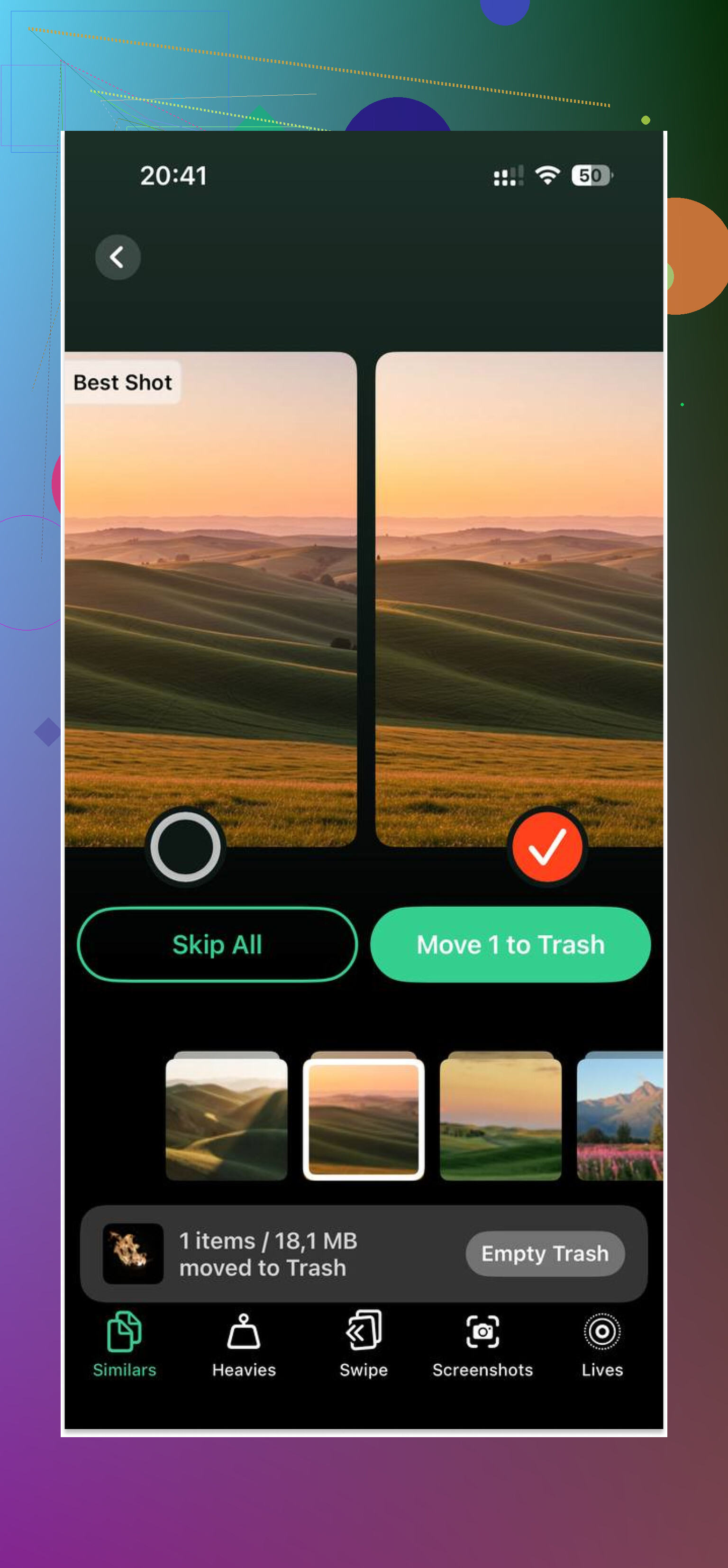

Você pode fazer isso manualmente. Capturas de tela, fotos duplicadas, gravações de tela antigas, vídeos enormes que você esqueceu que existiam. Funciona, mas leva uma eternidade quando sua biblioteca já está bagunçada.
Eu usei o Clever Cleaner para essa parte. O mais útil para mim foi ver arquivos grandes organizados por tamanho na aba Heavies. Encontrei rapidamente alguns vídeos enormes; um deles tinha mais de 2 GB e eu não fazia a menor ideia de que tinha salvado aquilo. A aba Similars também agrupou fotos quase duplicadas e escolheu a melhor foto, o que reduziu a pilha de imagens sem muito esforço.
Ele roda no próprio dispositivo, o que eu preferi. Depois de liberar cerca de 5 GB, meu iPad pareceu menos sobrecarregado. A abertura dos apps ainda não ficou na velocidade de um iPad novo, mas a lentidão aleatória diminuiu o suficiente para eu continuar usando.

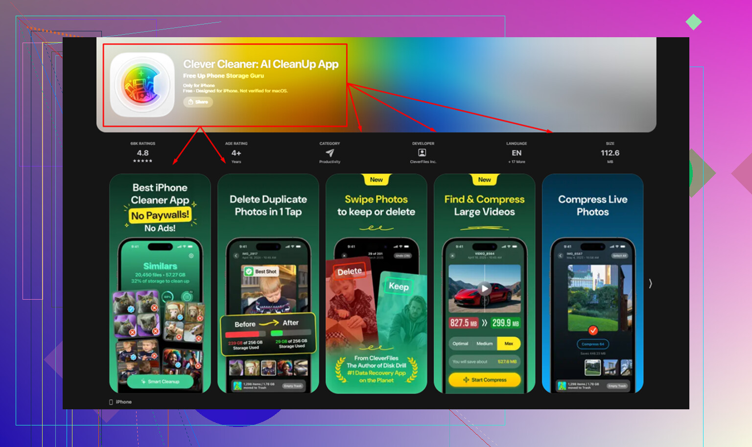

Se as fotos estiverem ocupando espaço de novo, o Clever Cleaner é decente para encontrar vídeos grandes e fotos duplicadas mais rápido. Eu usaria para limpeza, não como uma solução mágica de velocidade. Esta avaliação do Clever Cleaner para limpeza mais rápida de fotos no iPhone e iPad dá uma boa visão geral.

Além disso, se o Fotos ainda estiver enorme, o Clever Cleaner é realmente útil para encontrar vídeos gigantes e fotos duplicadas mais rápido, não é mágica, só uma limpeza mais rápida. Vale a pena dar uma olhada nesta discussão se você quiser uma opinião mais realista sobre isso: veja o que usuários do Reddit dizem sobre o Clever Cleaner para limpeza de iPhone e iPad

Uma pequena discordância: eu não continuaria acumulando apps de limpeza se a lentidão acontece em toques básicos. Isso geralmente aponta para hardware envelhecido, bateria, aquecimento ou algum problema no sistema corrompido.
Dito isso, o Clever Cleaner serve bem para uma tarefa específica: encontrar vídeos enormes, duplicatas e bagunça de fotos rapidamente.
Prós: fácil de escanear, bom para limpar mídias grandes, menos procura manual.
Contras: não vai corrigir a lentidão ao toque por si só, tem valor limitado se o armazenamento já estiver ok, outro app ainda usa algum espaço.
